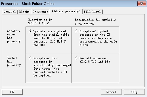

在block右键属性中,查看address priority属性,如下图:
