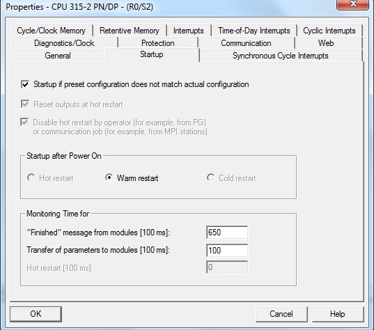

每次系统上电(总电源,PLC及各DP分站)时都会报DP中的一个站错误,而且每次都是这个站。
具体编程思路是这样的,当DP站等产生错误时,PLC会调用OB86,然后OB86中的程序(SFC51)会读出哪个分站错误,用于产生报警;如果错误消失,PLC自动再次调用OB86,SFC51读出的数据就会是无错误数据,报警消失。OB86中程序见图。每次报警后,我只要把随便哪个站的DP头拔一下就好了,怀疑是因为OB86被调用了,所以就好了。
现在的情况是,系统上电,报DP(S120/CU310DP)错误,但是从外部看,PLC无报警,变频器无报警。监控程序,确实那个报警标志位为报警。于是我怀疑是否跟OB86的调用、PLC和变频器的启动有关系,于是我把OB86中的程序拿出来,放在每个周期都扫描的程序中,报警标志位正确了,无报警。
所以我现在怀疑是OB86的调用、PLC和变频器的启动先后,或者是执行先后的问题,导致一直有报警。请有经验的朋友帮忙分析下,谢谢。
请问图中两个时间分别是什么意思?能起到什么效果?谢谢
