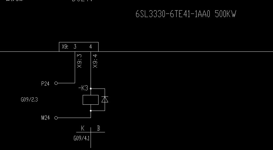

回复:S120继电器没有闭合是什么原因
怪怪虎
    1266
    19
    53
注册时间:2009-08-27
发布于 2014-07-23 19:52:50
2楼
楼主可能说的就是预充电完成的输出,图片中显示X9端子的3和4,不要强行合闸,装置会炸的,查查为什么没有预充电完成。
