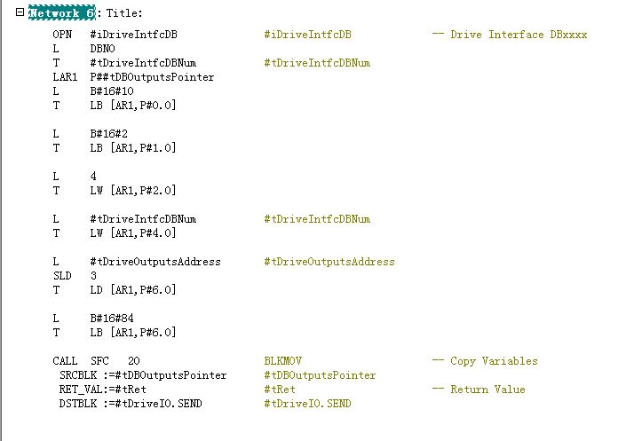

楼主可以用ANY这种类型再配合SFC20来实现你的功能,如下图:
