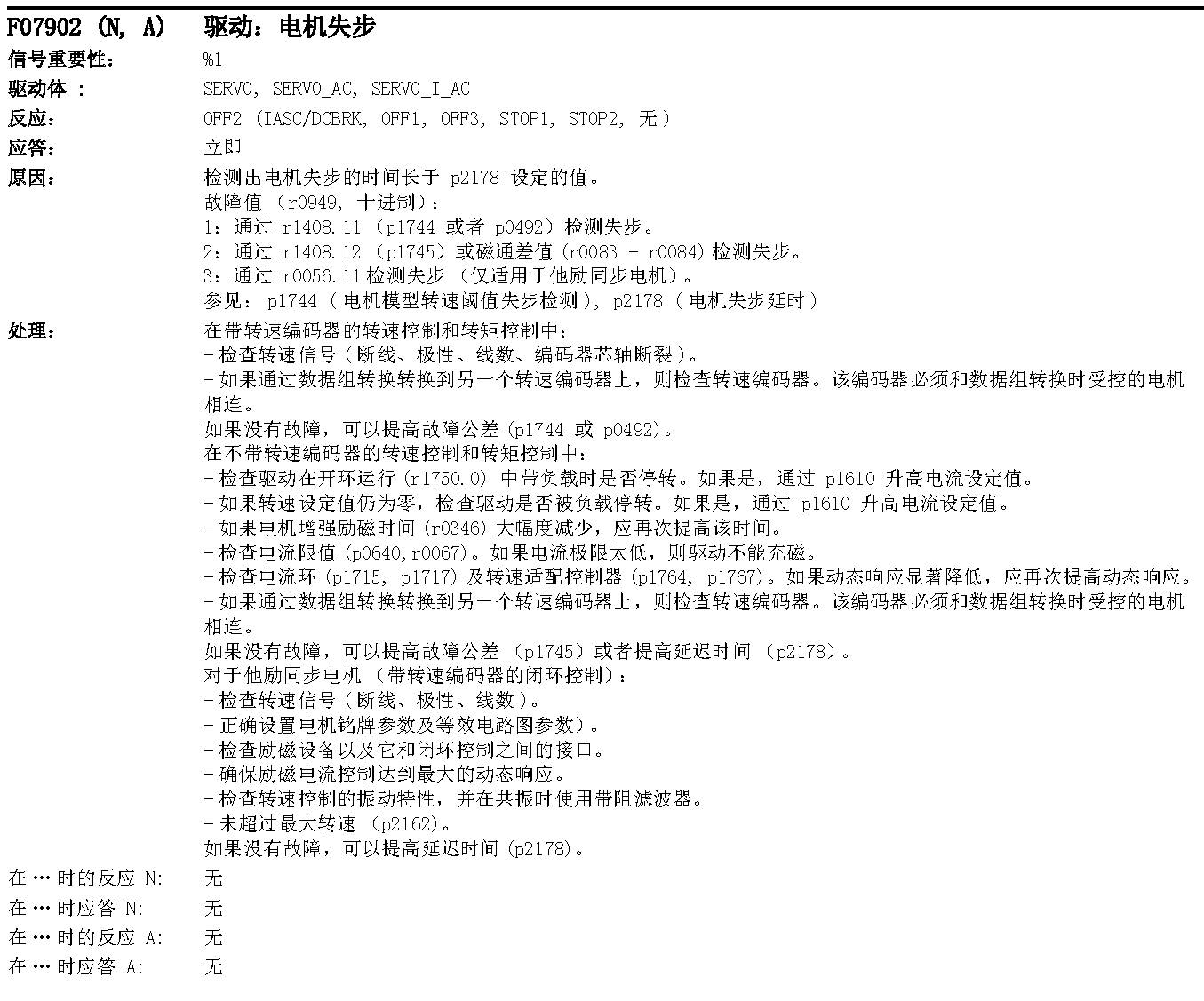

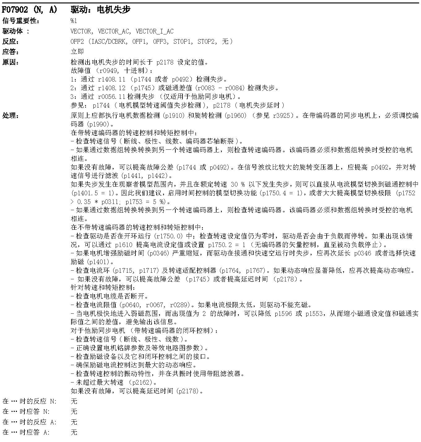

这个故障,处理在SINAMICS版区有精华帖讨论。
看故障表说明,查故障值,然后根据故障值,再修改相应的参数,即可解决。前提条件,编码器信号波形一定要正确,符合要求。否则仅靠参数不行。当然应用在转矩控制时,这个故障是多余的。
