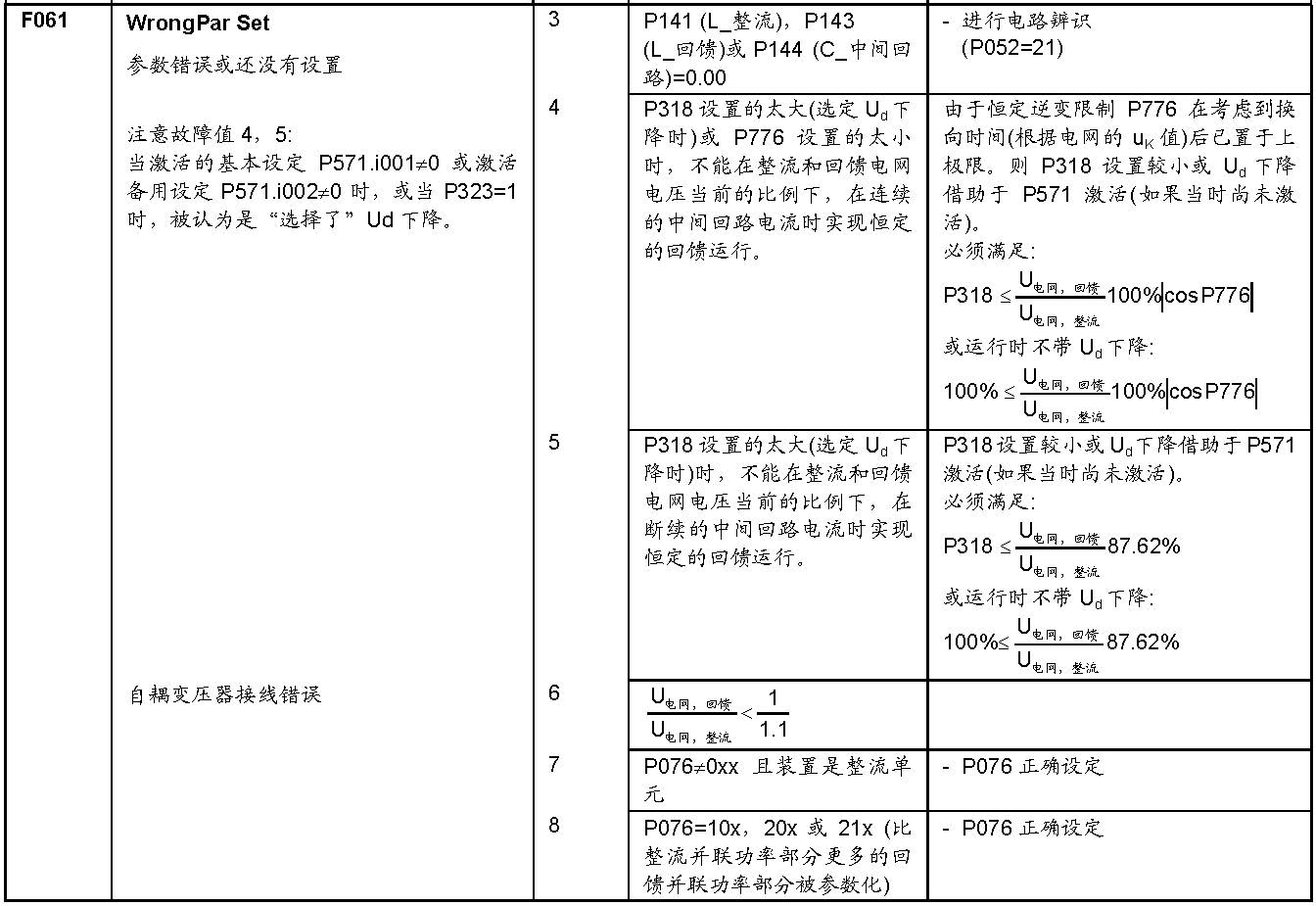

回复:6se7033-1ee85-1aa0 可控硅整流单元 报警f061为什么?

这个型号的是整流-回馈单元呀。故障说明见下图示:
估计这个装置还没调试呢。新的装置要先做一次辨识,让它与直流母线先认识一下。如果是已经用的,那就重新做一次调试,把参数重来一遍。
