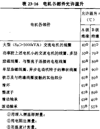

回复:电机轴承温度最高能多少度
hsjbest
    804
    9
    80
注册时间:2008-04-16
发布于 2014-07-29 10:33:34
11楼
这是很久以前的规定,不知道现在还是否适用
