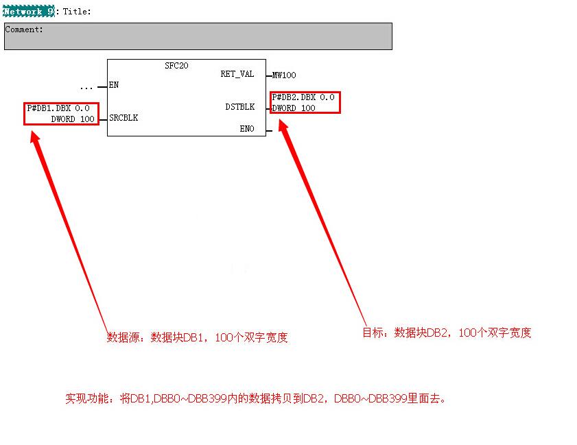

也许这种方法比较好理解,楼主可以参考一下,需要多动动手,做些实验。
