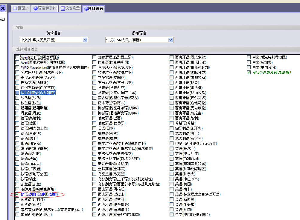

回复:WINCCFlexble 2008SP4 中文操作系统的MP277,如何修改为韩文字体
清风无月
    365
    18
注册时间:2011-01-27
发布于 2014-07-29 14:51:31
这个和winccflexble 2008是无关的,是你电脑的系统中不存在韩语,你的系统应该是阉割版的,把一些不经常用到的语言去掉了,我曾经做过一个俄罗斯的项目也是遇到这种情况,我电脑上没有俄语,而我同事的电脑上有,当时纠结了好长时间。下面来张图,我电脑上确实是由韩语的,楼主换个系统吧,或者用虚拟机装个有韩语的系统就可以了
