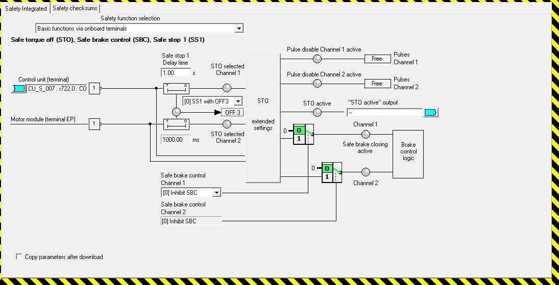

大家好,想实现一个功能。拍急停后,伺服能够立马停止,肉眼看不到什么自由滑行。
现在是通过CU上的DI 激活Safety Integret 功能(电机不带抱闸),可见附件图片。
但是现在的效果是,+方向运动的时候拍急停能够立马挺,但是-方向运动的时候还是有自由滑行,不知道怎么回事,请大家指教。
