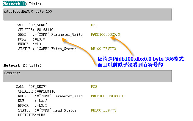

首先,程序是调试工程师留下的,现场用着没问题。
1、看程序的时候,发现该其中FC1和SFC20(情况和FC1类似,截图略)的地址似乎都没有Byte数量。
