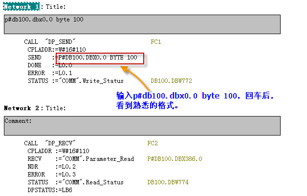

回复:请教:FC1(DP_SEND)any类型后不显示Byte数量?

4、把Byte后的数量变一变看看,这次顺眼了 ^_^
