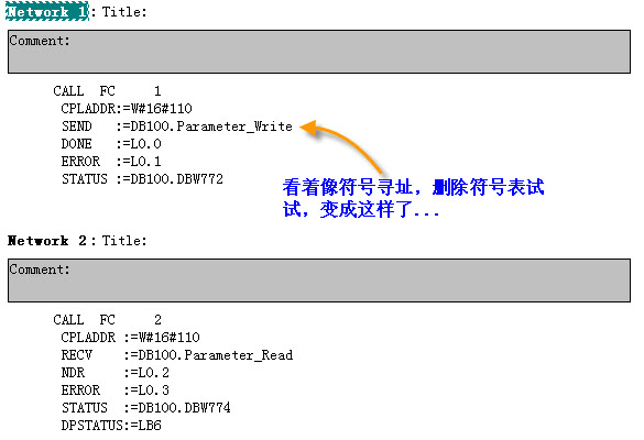

回复:请教:FC1(DP_SEND)any类型后不显示Byte数量?

5、想想...以前好像从没看到有显示符号的,恢复到最初状态,再把符号表删了试试。
