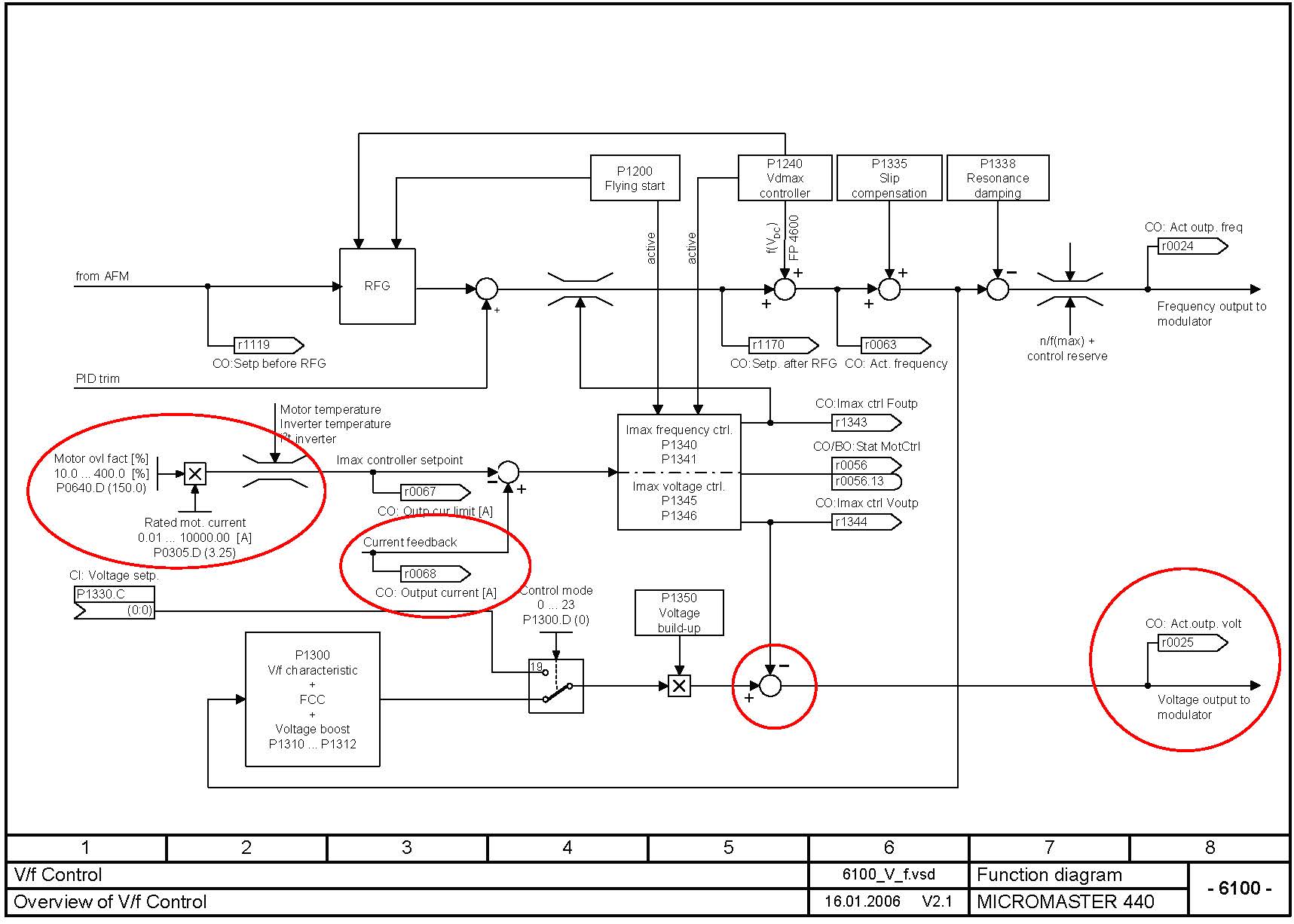

以下是引用kdrjl在2014-07-28 09:15:50的发言 >楼主:风机泵类应用,算是最普通、最简单的应用了。然而,就是这很一般的应用,有时也会出现许多自己感到奇怪的问题。
以离心或轴流风机的控制系统应用为例,调试的时候,就会经常遇到当变频器运行在50Hz额定频率下,风机的风速或者风压,严重不足;这时候,一般我是通过提高运行频率,即给定频率超过50Hz以上,直到MM440的监控参数r0027显示值达到电机额电流为止。出现这种问题,往往是风机的扇叶尺寸、角度与风机的进出口截面不匹配导致的。我是这么认为。而且,风机的机械结构和尺寸一旦定了,想改变他,太费劲了。通过变频器电参数的调整,也是可以满足使用要求的。这是当风机运行频率在50Hz时,电机电流小于额定的问题和处理;
最近我还遇到一个与上述情况相反的问题,一个轴流风机系统,MM440驱动,当频率给定100%(50Hz)时,风速将将能达到,可是,整个给定0-100%下,实际值频率不线性。我到现场观察,原来是风机的驱动电流饱和了,给定80%左右,风机电流就达到了额定,80%-100%给定时,风机实际值频率不再长了,维持在43Hz以下。此时查看MM440的监控参数r0025 = 320V左右。电流已经达到了额定电流。因为我把MM440的过载倍数限制在100%,而不是原来工厂设置的150%。我不想电机过载运行。
第二种情况,我认为同样是风机的机械设计问题,扇叶角度与风机的进出口截面不匹配,导致风机还没有达到额定频率,扇叶阻力已经使驱动电机电流达到了额定电流100%。考虑到此时电机电压太低,才320V左右,于是把电流限幅参数P0640放开,等于150%,再运行风机,50Hz给定时,风机实际频率也是50Hz,可电流超过电机额定值1.1倍以上。看看数据,认为用户在50Hz使用的很少甚至根本不用。也就算了。过点载救过点载吧。
下面给出MM440的V/F控制结构功能图:
图中,画红圈部分,就是电流限制和电压给定环节。
由此,我认为,采用MM440的变频器控制风机系统,他有了最大电流限制和保护功能,可以有效防止风机电机过载运行。也很好的解释了为什么有人总是在论坛里抱怨变频器控制风机不如或达不到工频控制风机的指标。其实,变频器控制,是有负载最大极限限制和保护的,而工频直接控制是完全的开环,对负载电流无防线。这就是变频器与工频直接运行的区别。
变频器控制风机泵类,完全可以达到工频直接运行的指标,只是需要现场情况有针对性的放开保护而已。变频控制可以弥补机械设计不良导致的缺陷。机电的相互补救更具灵活性。
