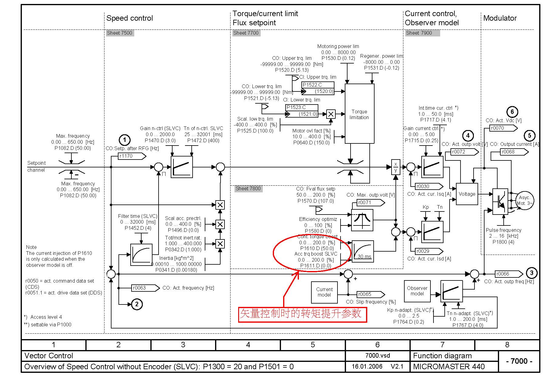

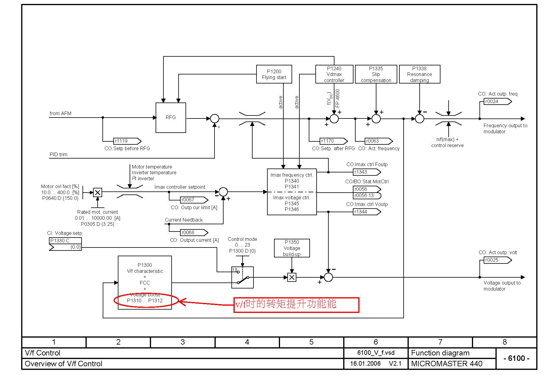

虽然不知道你是什么意思,但下图示给出了MM440的停车转矩 相关参数的功能图。仅供参考。
