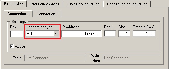

当组态S7 Driver时,参见附件截图中红色方框所示,需要选择“Connection Type”,下面简单说说以下几个选项的含义,欢迎补充:
1、PG是编程设备。例如,只要有1个 Step7在线监控PLC,那么这个PLC就会被占用一个PG连接。
2、OP是操作面板或人机界面。比如有一个MP277连接CPU,那么这个CPU会被占用一个 OP连接。SCADA软件连接 PLC时,很多情况下也可以占用一个OP连接。
3、Other 是其它类型(例如S7连接)。
4、TSPP代表PLC主动上发数据,参见帮助文档章节“Time Stamp Push Protocol - Configuration”。
注意,选择哪个就占用PLC的哪类通信资源数。虽然S7-300 CPU的PG+OP+S7总数是有限制的,但是每一项可以适当的增减。例如,在PLC的CPU属性\Communication中,可以增大OP 通信资源数。
