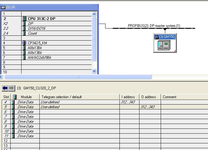

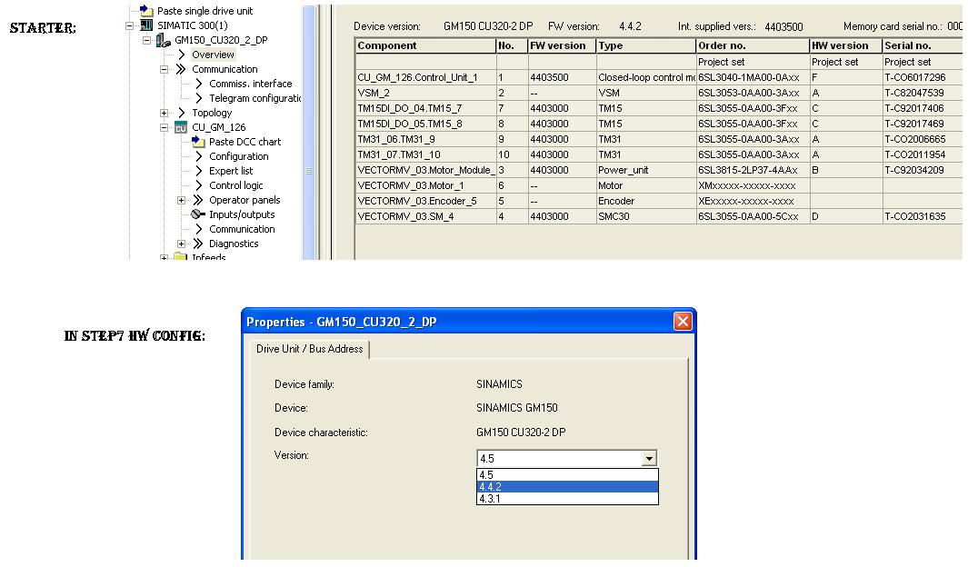

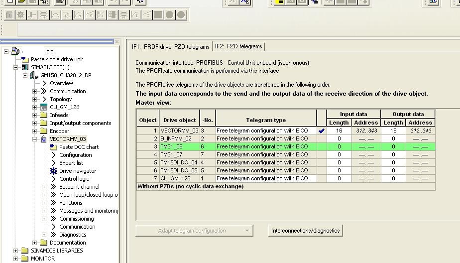

以下是引用yming在2014-08-10 01:37:59的发言 >1楼:组态的和实际的固件版本一样吗?
组态的报文一致吗?
1.版本请见附图:
2.报文是这样的,在HWconfig里面,是不是应该只保留4、5两行配置了报文的,剩下的能删除吗:
