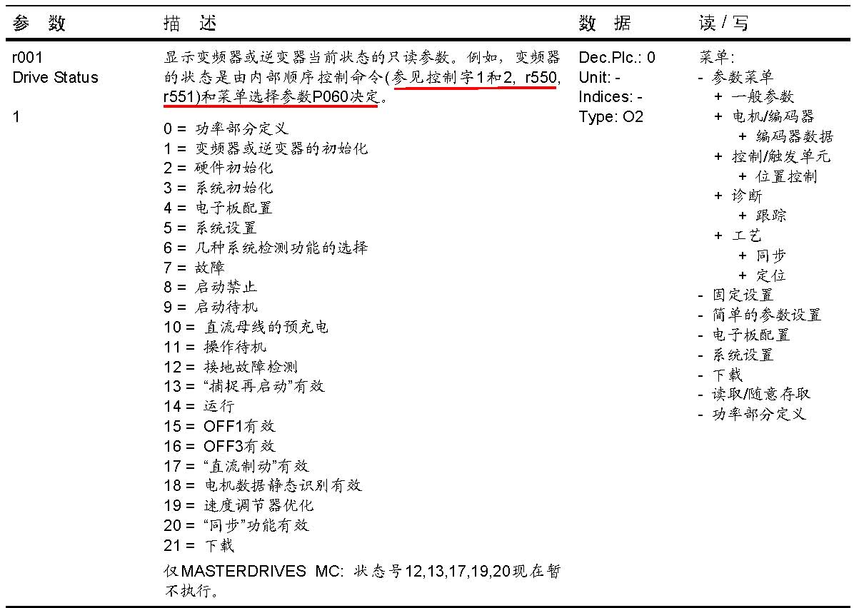

见参数表的r001,所有的状态显示均已列出。对应查看控制字和状态字还有P060的设置。
例如:o008 = 启动禁止。这种状态是告诉你启动无效,为什么?要看控制的各个位是否激励正确,查划红线的参数状态;
再例如:o009 = 等待启动,这种状态,属于一切就绪,只等待启动命令了。以此类推...
