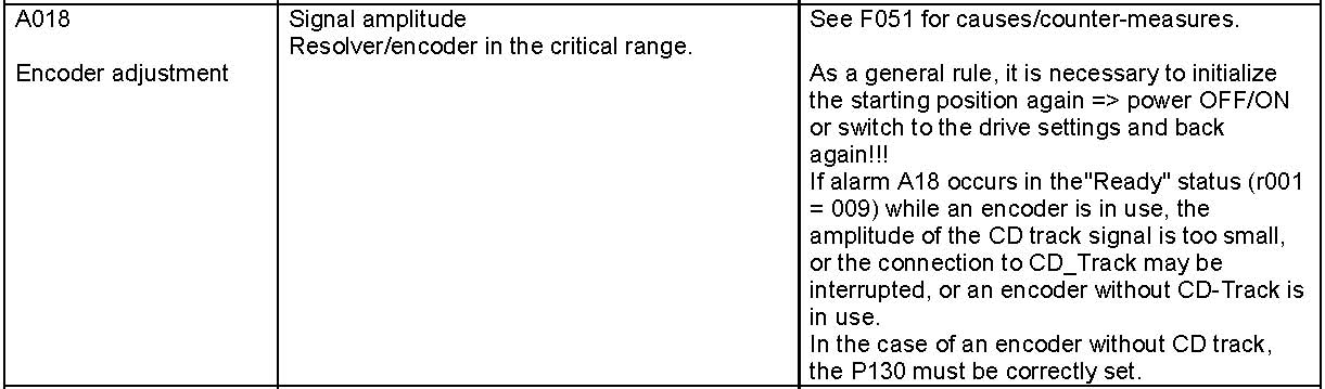

这是MC中报警A018的英文注释。意思就是编码器需要调整了,参见故障F051,这两个是一回事。没转的时候报警,转的时候故障保护。不让你转。我估计是你的编码器原始零点不对了,需要重新确认和调整原始零位置。
