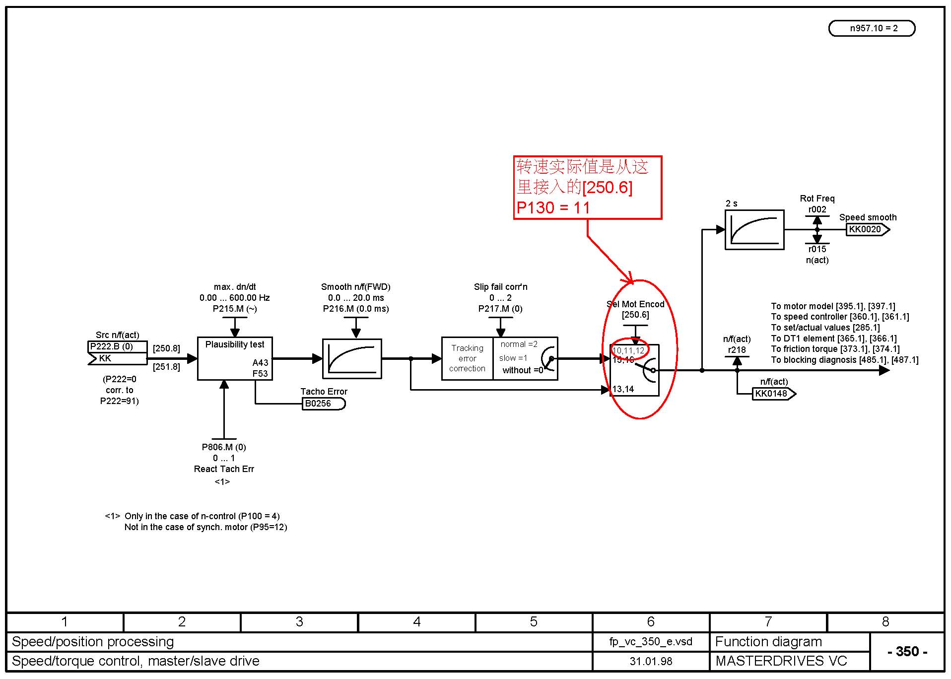

回复:6SE70速度是如何闭环的

哦,明白了,看图350:
与K90和K91似乎没关系。图350直接就是P130 =11时,转速信号直接变换成了K148和K20。ok?
