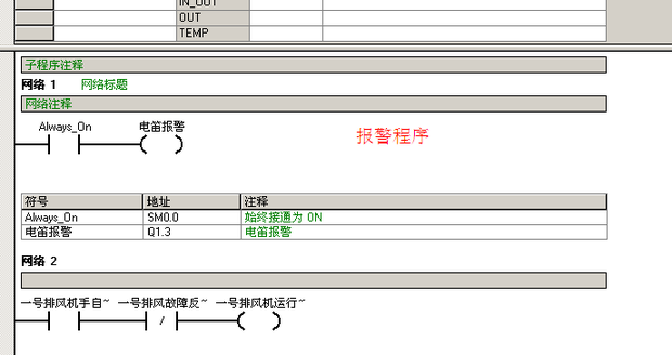

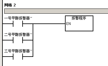

在使用S7-200时
使用了一个程序块,如图
当“一号报警器”动作正常时,程序块工作
但是,当“一号报警器”由动作变为停止时,程序块中的程序还在运行
“电笛报警”和“一号排风机运行”都没有停止
请问这是什么问题?
