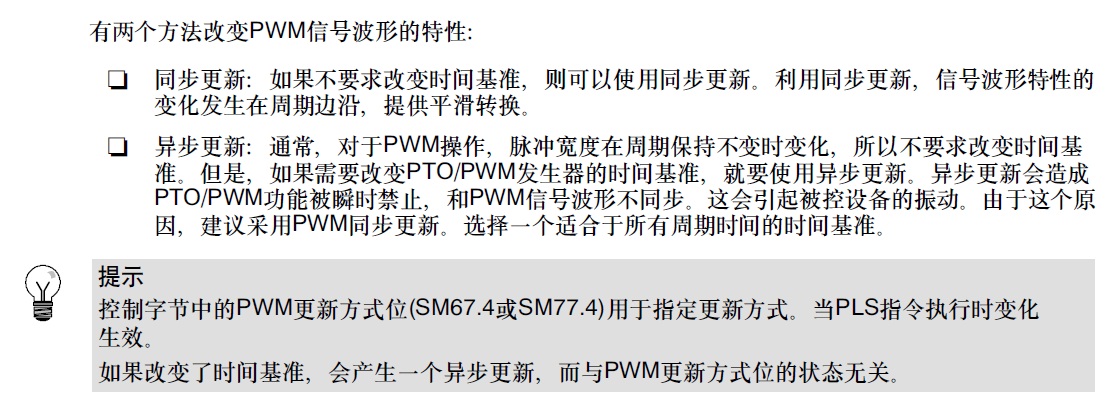

芳侠,关于PWM的同步或异步更新,在200的手册里有描述,但不知道200SMART是否也采用同样的更新机制。
