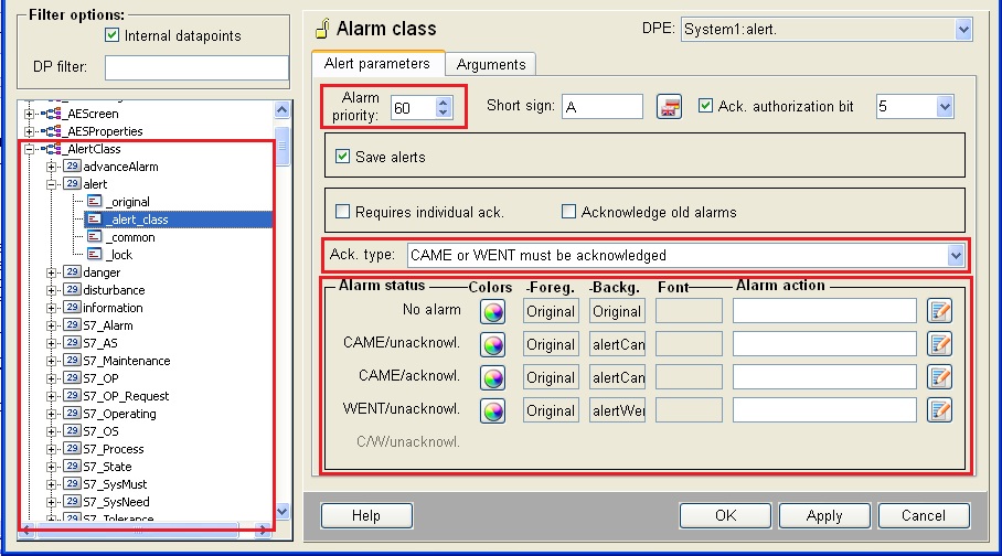

问题:在Para中为相应DPE创建Alarm handling时,需要选择报警类别(Alarm Class),例如:information、warning、alert等,如何修改这些报警类别的相关信息呢?
解答:打开Para,选择internal datapoints复选框,在_AlertClass中选择information、warning、alert等DP下面的_alert_class,如下图所示。其中,可以察看或更改报警优先级、确认类型、报警状态等内容。
注意,建议不要修改系统自带的内部DP,如有需要可以新建DP来创建用户自定义的报警类别。
