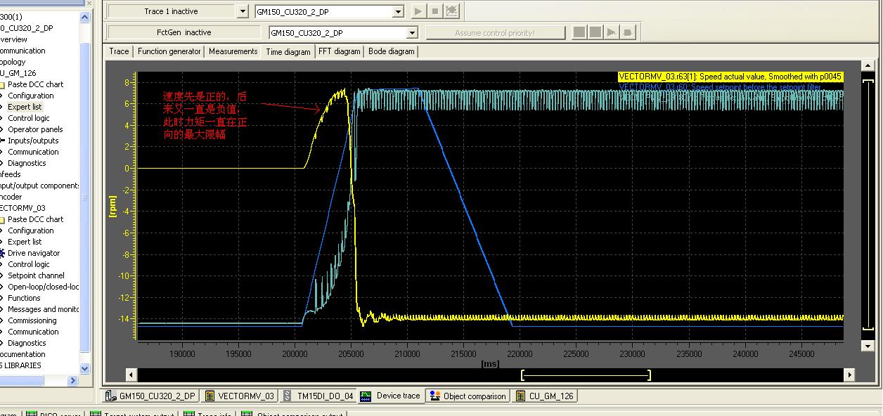

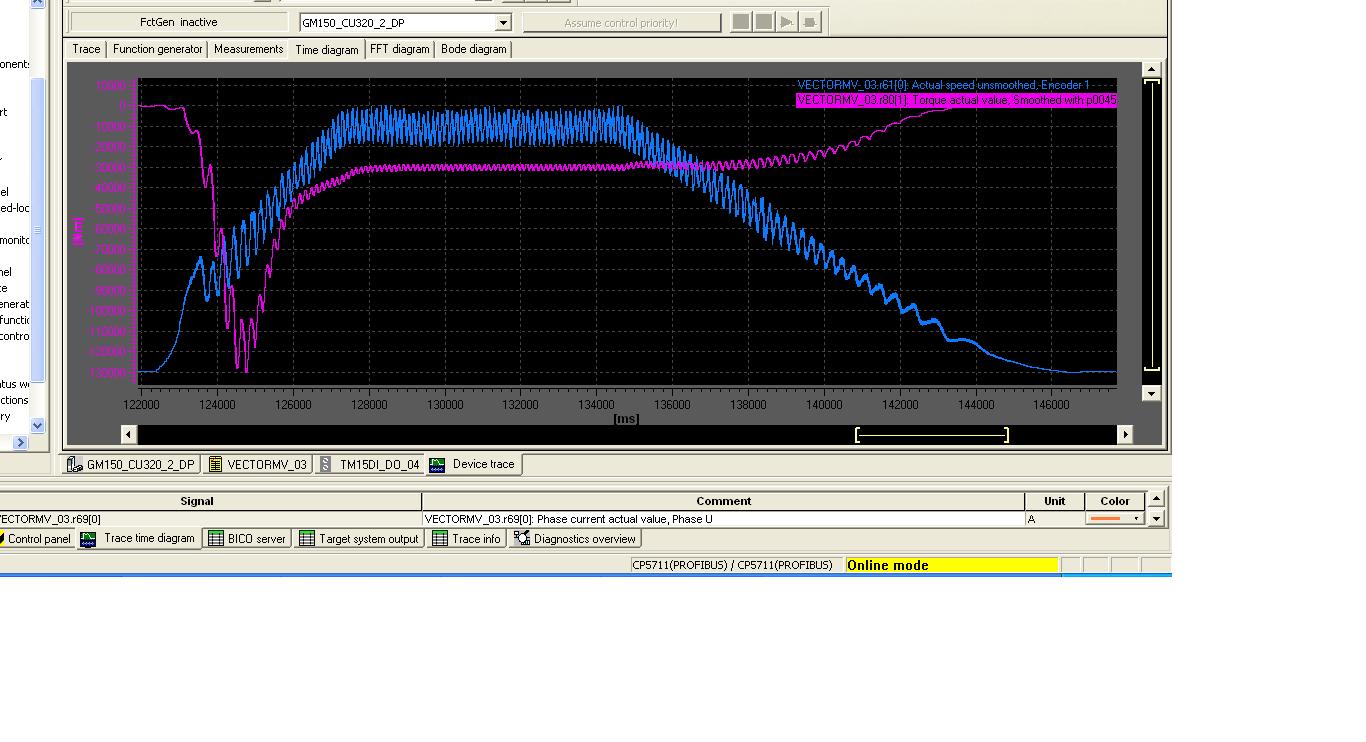

以下是引用李文华在2014-08-16 16:59:15的发言 >13楼:启动加速及低速运行时的速度有规律的波动,有无检测编码器联接轴的同心度?使用中遇到难解释的事情就先恢复出厂值,再做优化。像无编码器和有编码器的矢量控制,也有过上来就用的时候,但在用的过程中不是这有问题就是那不好,优化后就安静了。以前的做法可参考,但按以往的做法遇到问题的时,不妨改变一下,说不定就有惊喜。
谢谢回答!
今天还是没解决问题,下午在不同的运行模式下试了试:
1.在V/F模式下,只给了20转,反馈也是20转,但力矩却是大概负的几万Nm:
2.在不带编码器的速度闭环模式,给定正的,反馈还是负值,力矩达到正向限幅:
