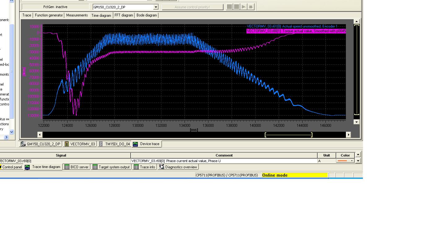

我认为两个方面下手:第一,检查电机是不是有问题,接线是不是对,如果变频器的外围确认无误。那变频器就工厂化复位,然后按照调试的流程,重新来一遍。因为原参数是灌进去的吧,有没有写错?你不知道呀,所以,格式化系统,从新来一遍爱看看。而且先空载转的话,就是V/F控制,最基本的。只要电机能正常的转,后面的事情就好说了。
hi K圣,
整了两天了 还没解决 前面同系列项目做了好几个了 没出现过这种问题 很没面子。。。
目前:1.电机绝缘查过了,动力线又拆开查了一遍
2.出厂的程序里写了一些自由功能块,还没冒然工厂复位
3.用VF控制试了,在VF模式下,速度反馈和给定是一样的,但力矩却是负的,几十转的速度,力矩竟然到了负的几万N.m,见下图:
