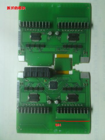

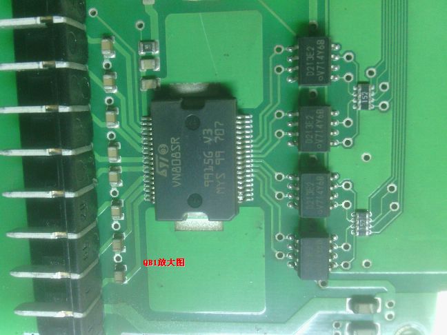

以下是引用hbttkj在2013-09-15 21:16:12的发言 >楼主:1.今天在现场遇到一个很怪异的现象,现场的电机突然启动啦,很是后怕,幸亏是一组卸灰电机,假设要是驱动电机突然启动,后果将不堪设想。现场实际情况如下,有一块数字量输出模块322-1BL00-0AA0(DO 32*24V/0.5A),其中第二个字节会有信号输出(模块上输出指示灯亮)。输出地址为QB0-QB3,出故障的Q1.0-Q1.7会有信号输出,但程序在线监控是不导通的。我更换了一块新输出模块后运行正常。
2.故障模块我拿回办公室后,借了一块新CPU315,一张新MMC卡,一块2A的电源模块,装到导轨上测试,硬件组态完毕后下载到CPU中,程序是空程序(OB1空程序),没等了半分钟,Q1.7亮了,大约二秒后Q1.6亮了,大约二秒后Q1.5亮了,直到Q1.0亮了,最后QB1的8个点全亮,好像是延时程序似的。后来又反复测试,当CPU上电后1到10分钟内QB1就会启动。再后来我写了段让QB0到QB3一秒钟闪烁程序,下载到CPU运行,QB0,QB2,QB3闪烁正常,QB1不亮,等1到10分钟内Q1.7至Q1.0就会启动。
3.这个数字量输出模块是08年安装运行到现在的,通过24V DC中间继电器控制电机接触器,这个模块肯定是有问题啦。但我拆开后又未看到明显的损坏,请见上传图片。
4.不知道前辈们有没有遇到同样的故障现象,因为322-1BL00在现场安装的数量很大,像这种突然启动如何预防呢,否则再出现可能就是人命关天啦。今天是周日没打通西门子400支持电话,所以先请各位前辈大侠来赐教。
这种现象的确很可怕,搞不好就会出人命关天的大事故,我的办法是在程序中尽量考虑周全,尽可能加足相关的逻辑连锁关系。
