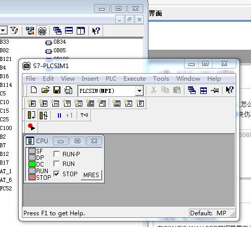

点击step7中的图标:如下图中凹下去的那个按钮,则弹出plc模拟软件画面,如果没有,说明你的安装有问题,你安装step7 v5.5就自带了这个功能,不需要单独安装的,你单独安装的可能是选择的plcsim版本和step7的版本不符。
