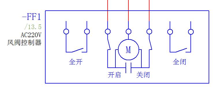

阀门工作在开关状态,装于恒温箱进风口位置,如果箱内温度持续超高,需打开风阀降温。
这其中,开启断电的限位常闭触点与开启信号的常开触点,是一个四点两位的微动开关。
