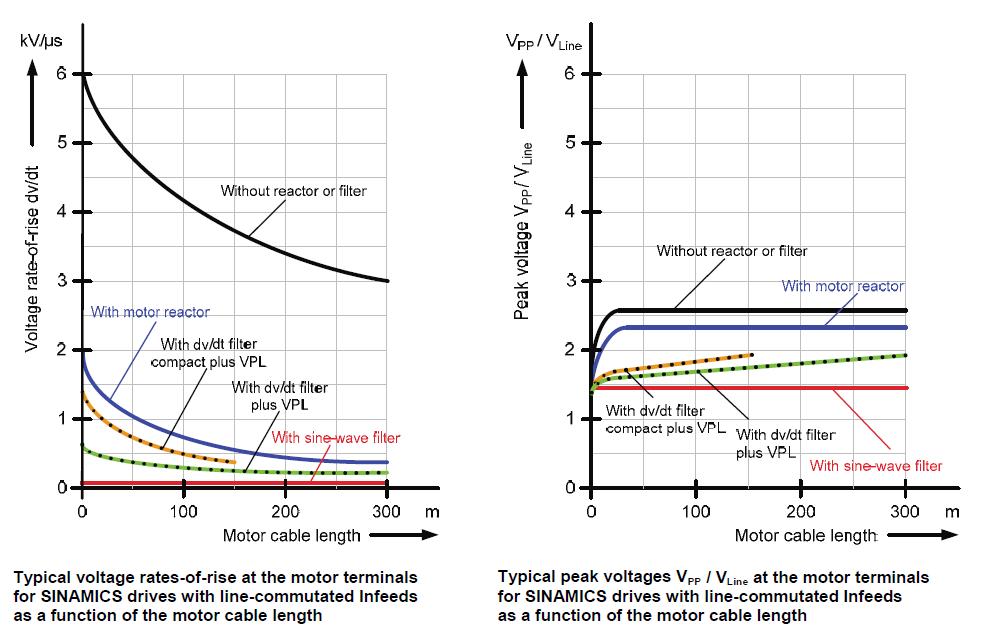

以下是引用yming在2014-08-14 22:55:09的发言 >7楼
此图是使用屏蔽的电机电缆。其300米等效非屏蔽的450米。
长电缆的定义长度是7.5m。
左面的图是电机绕组上的du/dt
右面的图是电机绕组上的电压峰峰值和线电压比率。
黑色的曲线就是没有电抗器、滤波器的曲线。
兰色曲线是使用了输出电抗器;
红色的曲线是使用了正弦波滤波器。
从左面的图可以看出,短电缆的du/dt是非常陡的。随着电缆长度的增加而电容效应增大,du/dt就被消弱了。同时,电缆电容效应的增加和电机绕组的电感相互作用,导致电机绕组电压峰值增大。
