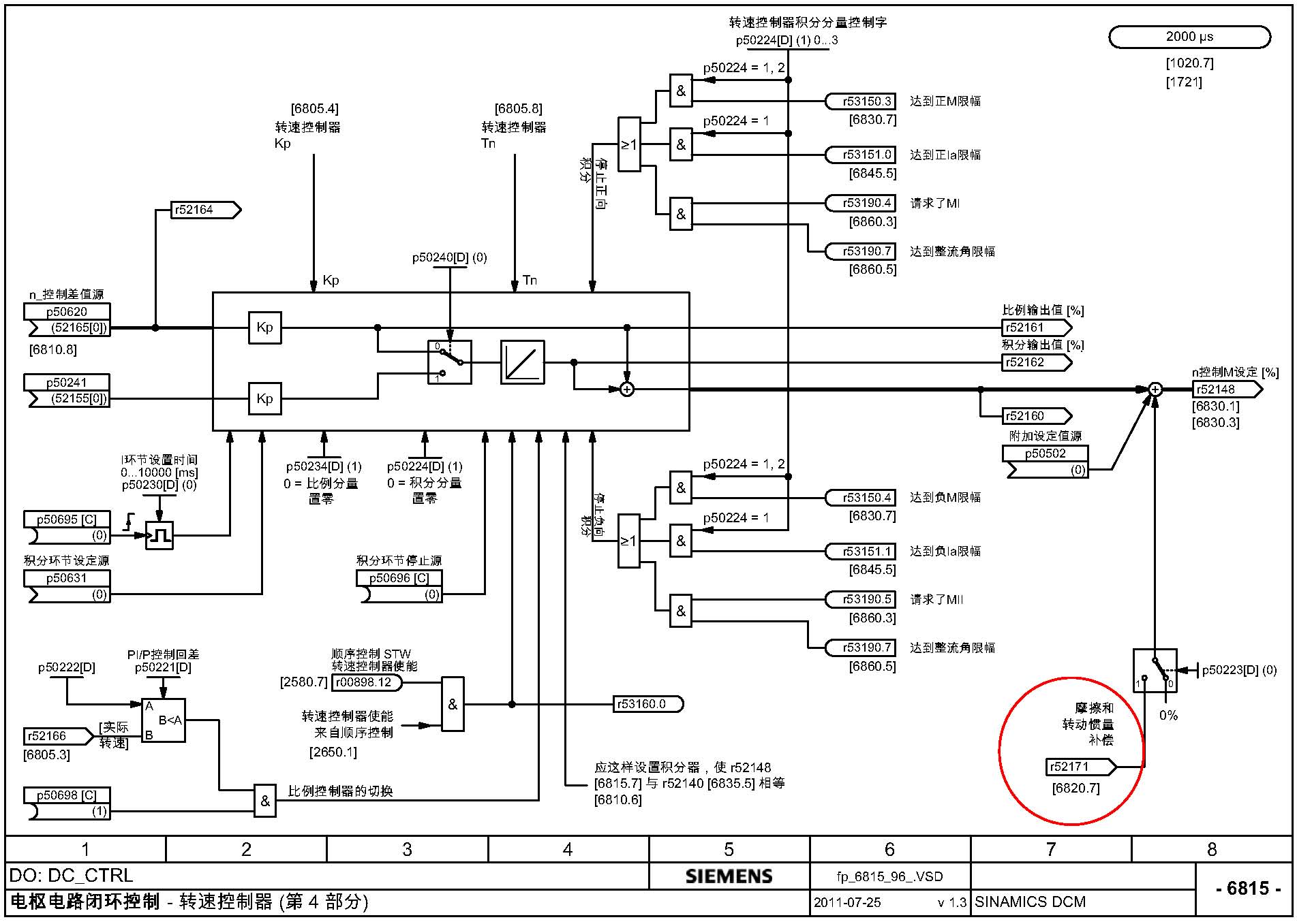

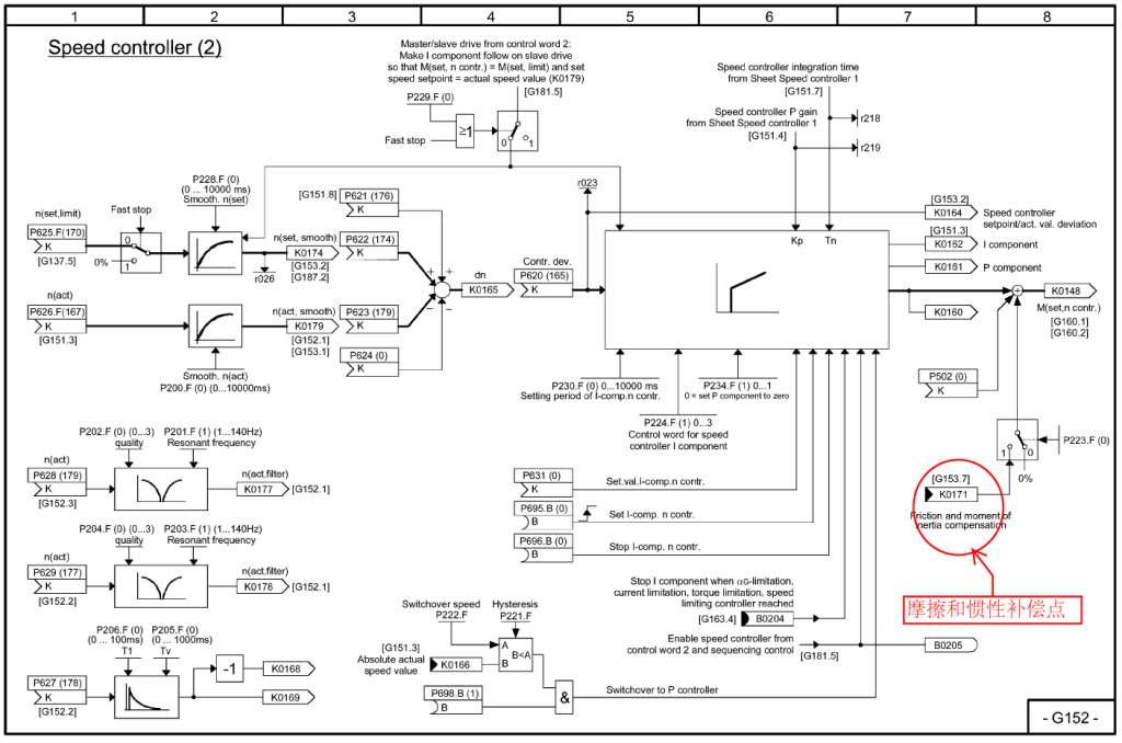

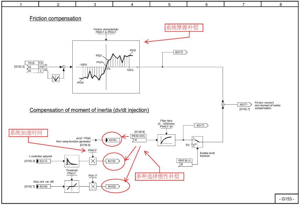

以下是引用kdrjl在2014-08-21 20:02:28的发言 >2楼:贴一个直流的摩擦与惯性补偿:
6RA70的系统摩擦与惯性补偿:
6RA80的系统摩擦与惯性补偿(与70如出一辙)
