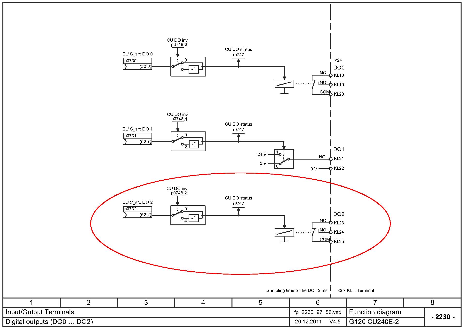

回复:变频器SINAMICS G120 控制单元CU240E-2
kdrjl
版主 西门子1847工业学习平台
    37277
    455
    1485
注册时间:2003-06-06
发布于 2014-08-22 23:02:18
说明书上是有的。25是公共端,23是常闭,24是常开。
