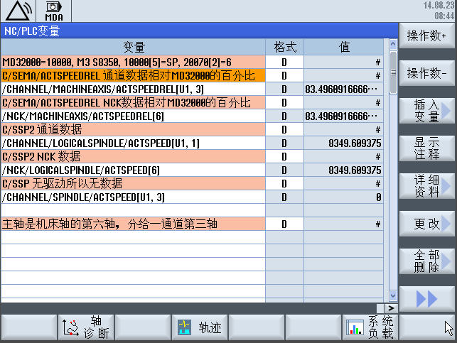

回复:关于NC变量问题向各位回报并请教菲戈侠圣

sinutrain没有驱动,所以无法读驱动数据,但从通道和nck读没问题,我用plc等效变量模拟,见图!
