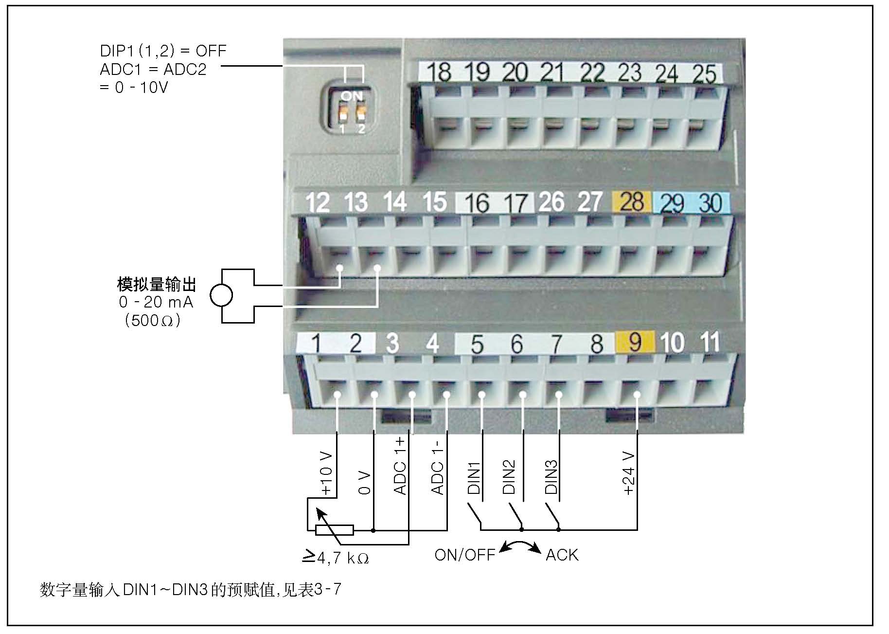

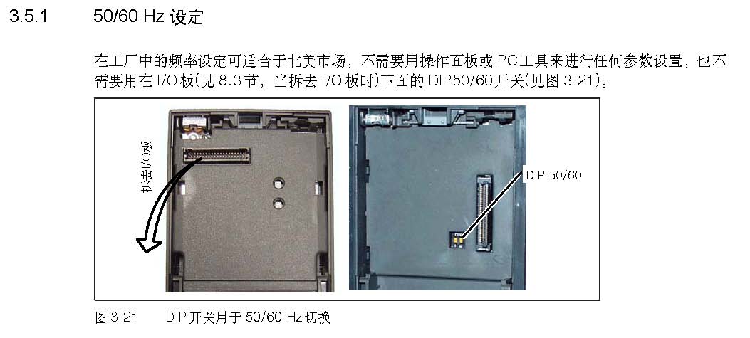

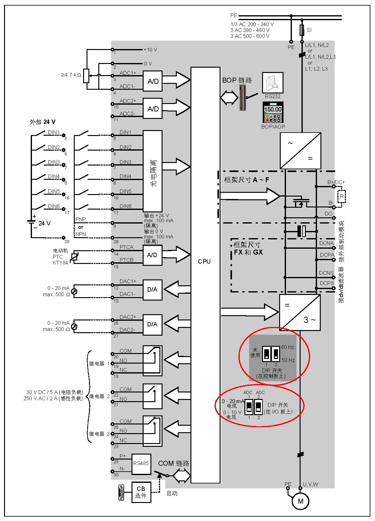

对,各是个嘛。一定要看着手册的图示和说明对号入座。
MM440只有两个类型的DIP开关,如下图:
