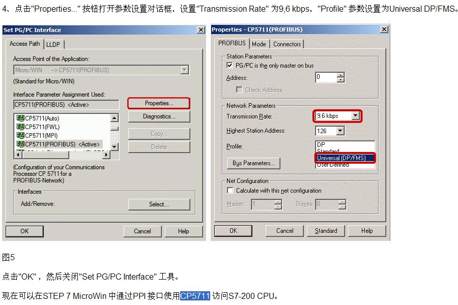

1、将CP5711?插入到电脑的 USB?接口,其驱动会被自动检测安装。
2、启动"STEP 7 MicroWin,打开"Set PG/PC Interface"?对话框。
3、在 "Interface Parameter Assignment Used"处选择"CP5711 PROFIBUS"。
