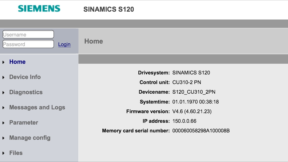

看明白功能图、熟悉BiCo就容易了。西门子驱动是一个开放的系统。毕竟TIA;Starter图形化操作包含不了全部。最后还是要结合功能图、BiCo参数表来做控制。
对于PN,今后,还要多学点儿 IT 的知识。驱动的 Web 服务才好用(包括 S7 1200)。
例如:用智能手机连接 CU310-2PN,直接输入 IP地址,得到如下界面:
User登录可查看参数
Admin登录可直接修改。
