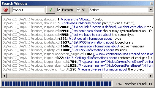

在Gedi中,可以使用“View”菜单中的“Search Window”很方便地在下面几个分类(s cript、Libraries、Message Catalogs、Panels)中查找所需的内容(例如,变量名、对象名等),如下图所示。
在“Search Window”的多个查询结果中,可以双击其中某一项跳转到所查找的具体内容。选择“All”复选框可以在包括项目路径的所有路径中查找;选择“Pattern”则可以使用模式来进行查找(例如,查找*valve)。
