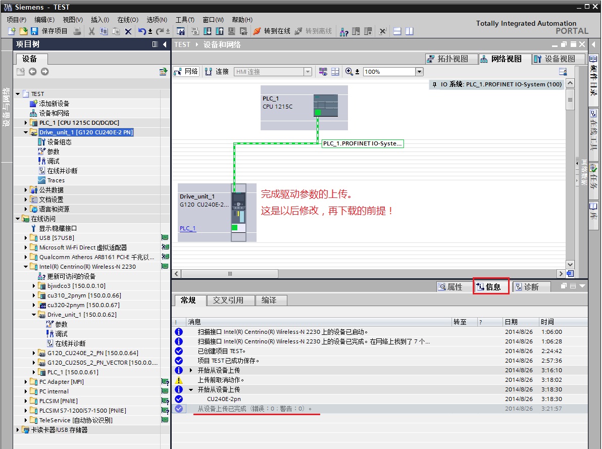

之所以说这些驱动千万别下载。就是因为你组态的这些驱动中的参数组里都是空的,都是零!
你要是下载,想想将会是什么结果?反之,出厂也不能默认一套参数,谁知道CU配什么PM?
实际上还是有默认的参数组的:和S120一样,是个缺少PM信息,进入快速调试的参数组。P10=1
所以,在组态完成后,首先应该上载驱动当前的所有参数组!
首先使在线访问离线。

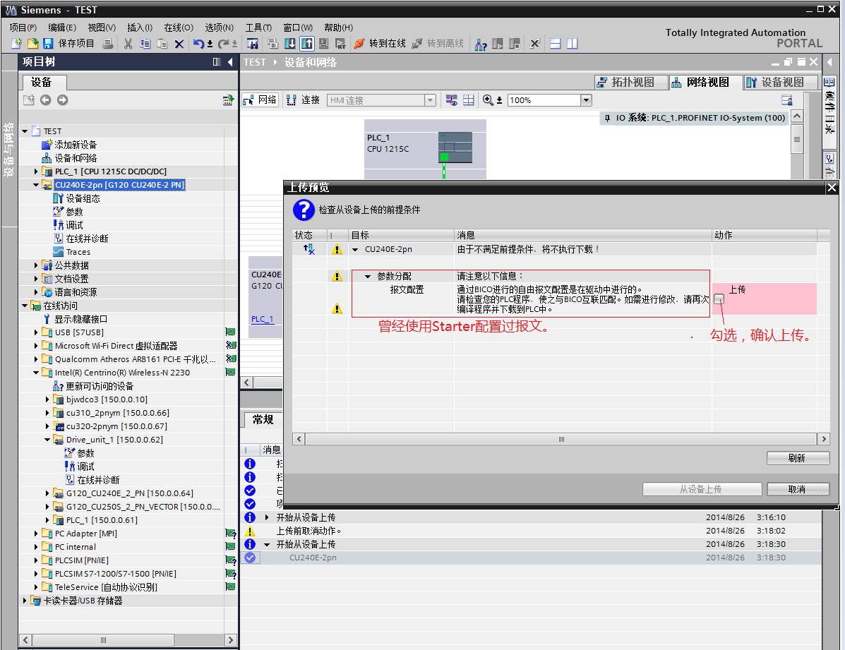

右键点击要上传的驱动设备,从弹出的菜单选《从设备上传》。也可以从菜单栏选择向上箭头《上传》。
注意别点选成下载,下箭头。
选好接口连接参数。找到该驱动装置后,确认是否正确。(可以勾选闪烁LED分辨)
正确无误,点击《从设备上传》。
通过上传预览,确认上传。
等一会儿,它会在信息栏中显示所有过程和错误状态。
综上所述,这和PLC组态不一样!PLC可以是在硬件组态完成时下载硬件组态。驱动不可以那样。
驱动应该首先上载全部参数组,然后再组态(电机参数等等)再下载。
