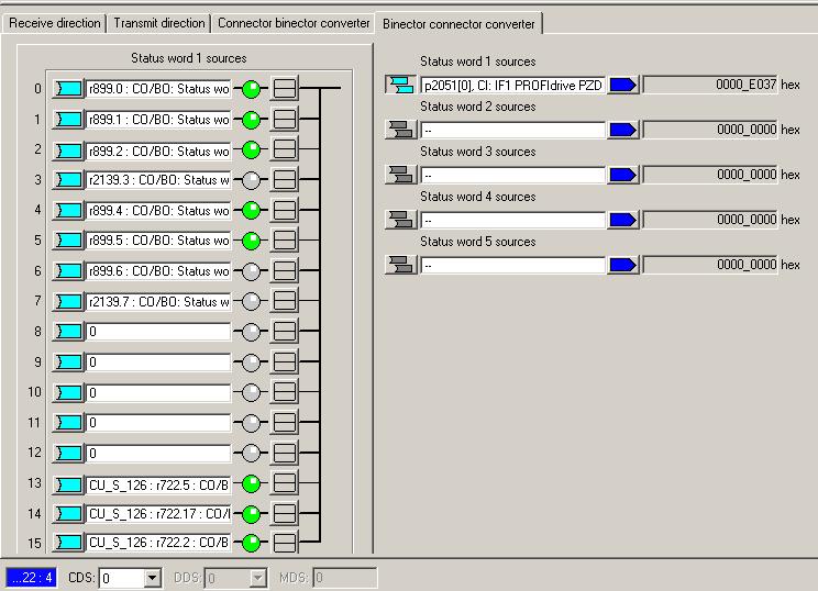

如图,状态字的位需要自己去设置的,不是固定的,这个跟70的不一样。
