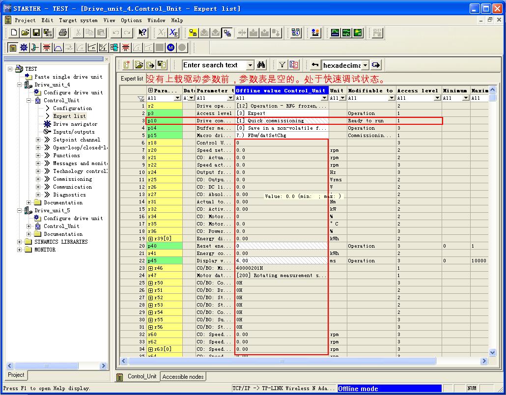

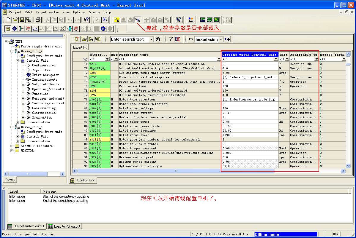

在Starter中,刚刚导入的驱动装置的参数表是这样的。

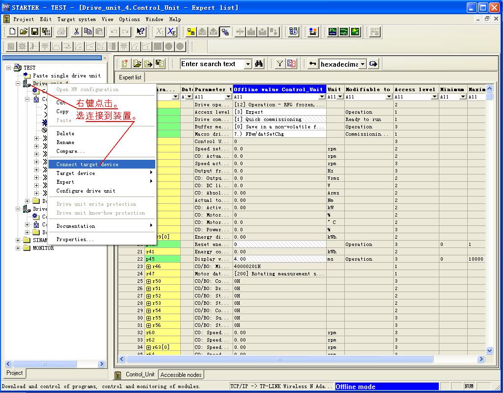

所以要在项目中,连接驱动对象,上载全部实际参数集。

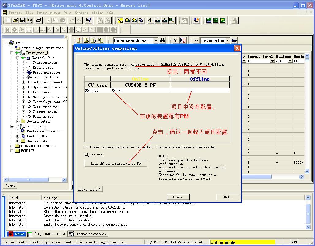

因为项目只是导入了CU。所以连接后要同时导入它的PM模块的配置信息。

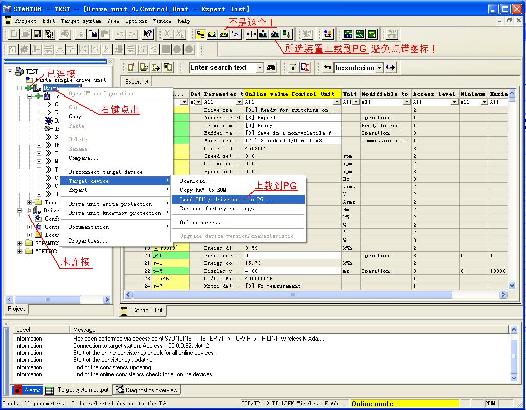

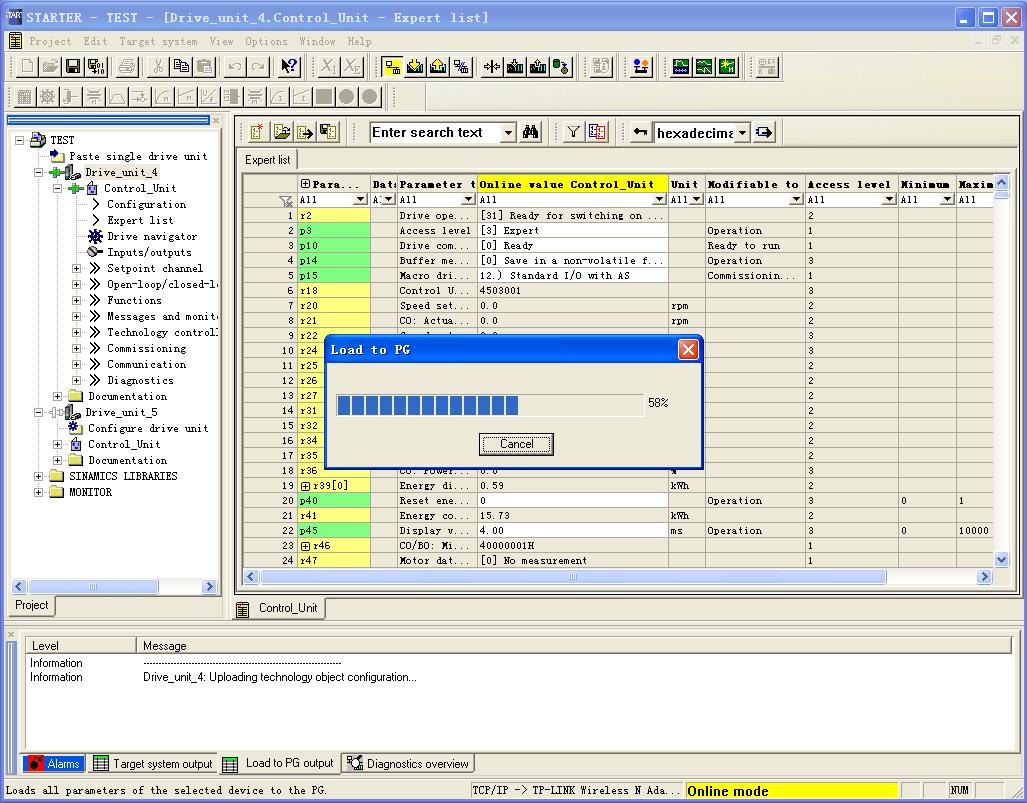

连接后,右键点击项目树下的对象装置。上载全部参数。要注意:工具栏中有两套上载/下载的图标。
左侧的是全部上载/下载。右侧的是选中的上载/下载。为避免点错,造成麻烦。推荐使用图示方法:

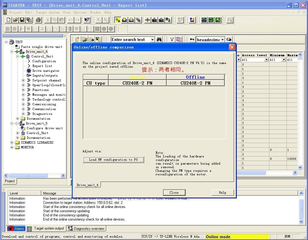

上载完成。点击存盘图标(经常存盘保存!)。离线。可以开始配置电机,控制模式等等、等等了。
