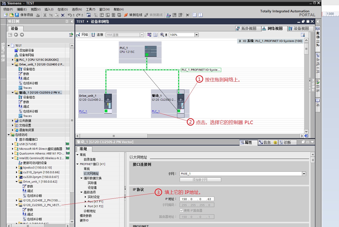

接 5楼

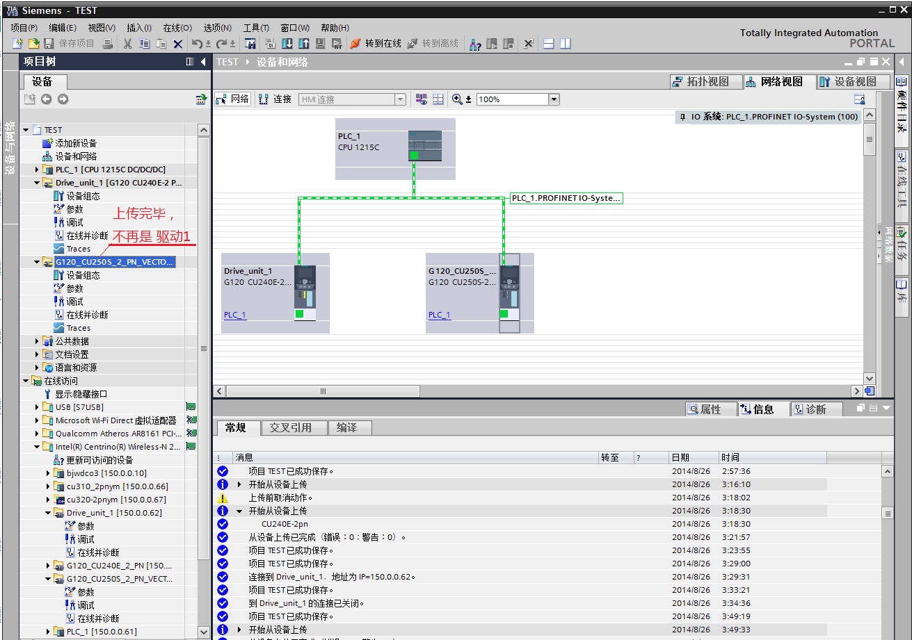

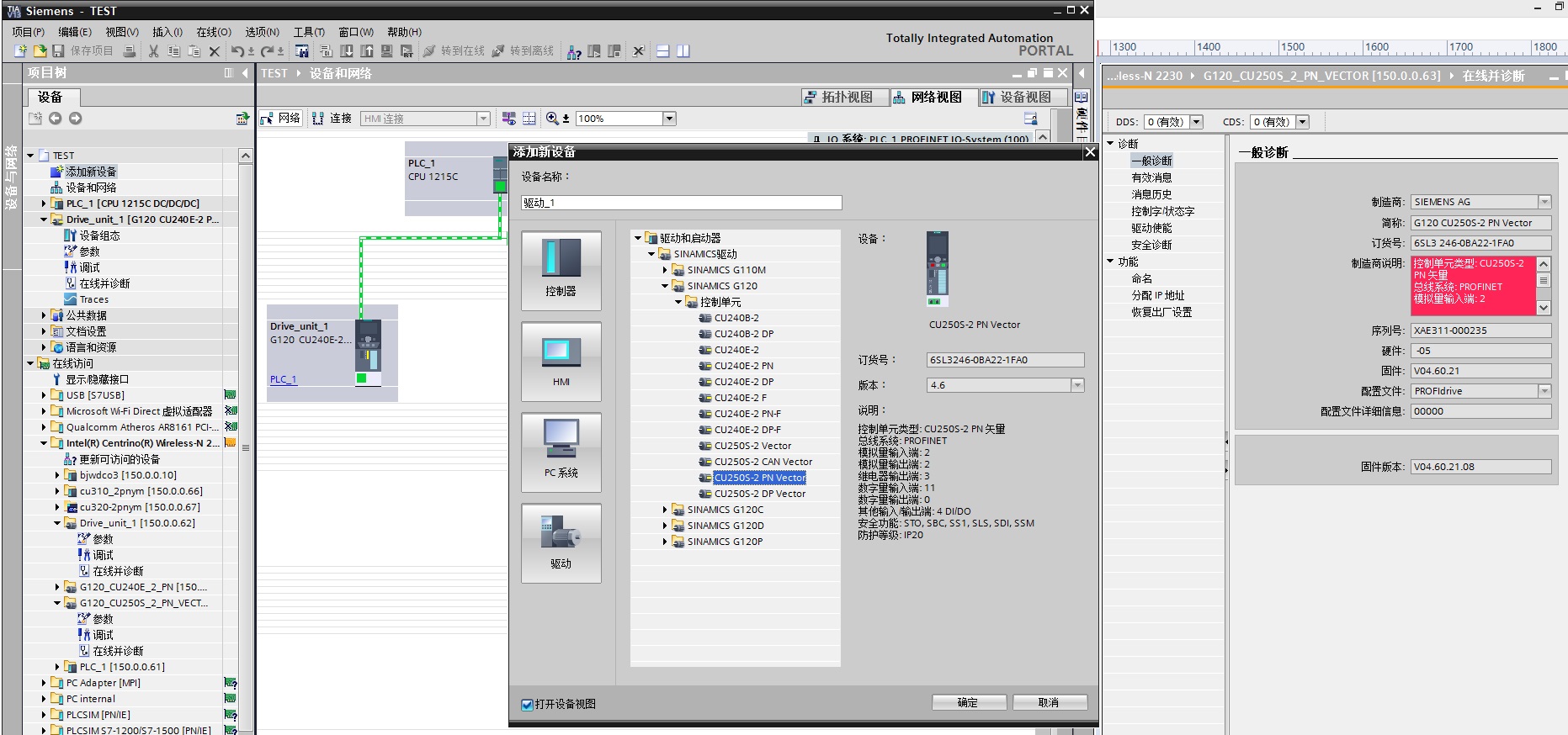

同样方法添加新设备 CU250S-2PN 矢量

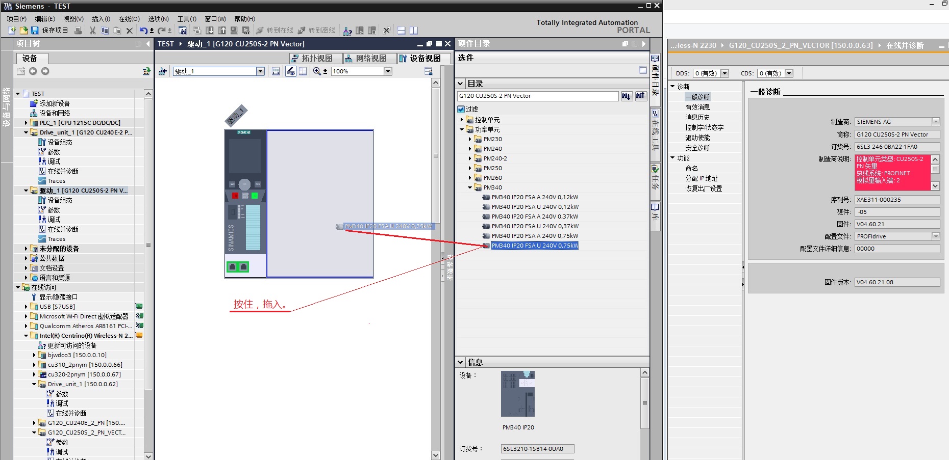

选择 CU250S-2PN 在《设备视图》配置它的PM功率模块。
在网络视图中:连接到网络;选择它的控制器;填上它的IP地址。

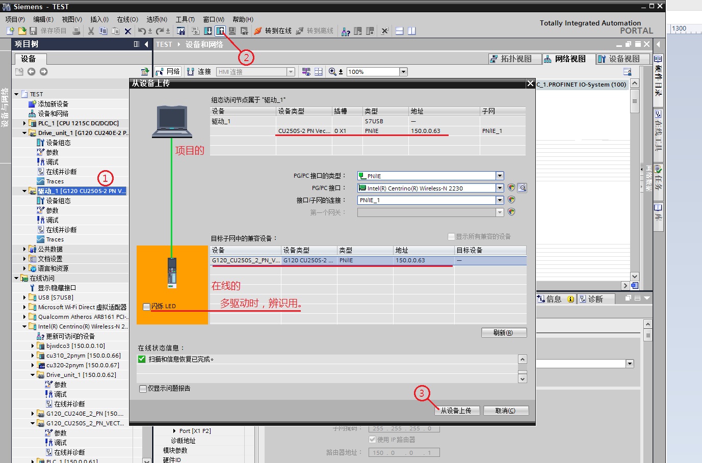

和前面一样,选中这个CU,从设备上传。将驱动的参数组全部上传到项目中来。
上传完毕。别忘了存盘保存项目。
如果驱动很多,都照此办理。先把所有驱动连线上传到项目中。这就不怕疏忽错误点击下载造成麻烦。
“上次就是网络中添加一个驱动,改写PLC时,不小心点击了下载,造成驱动 IP=0.0.0.0”

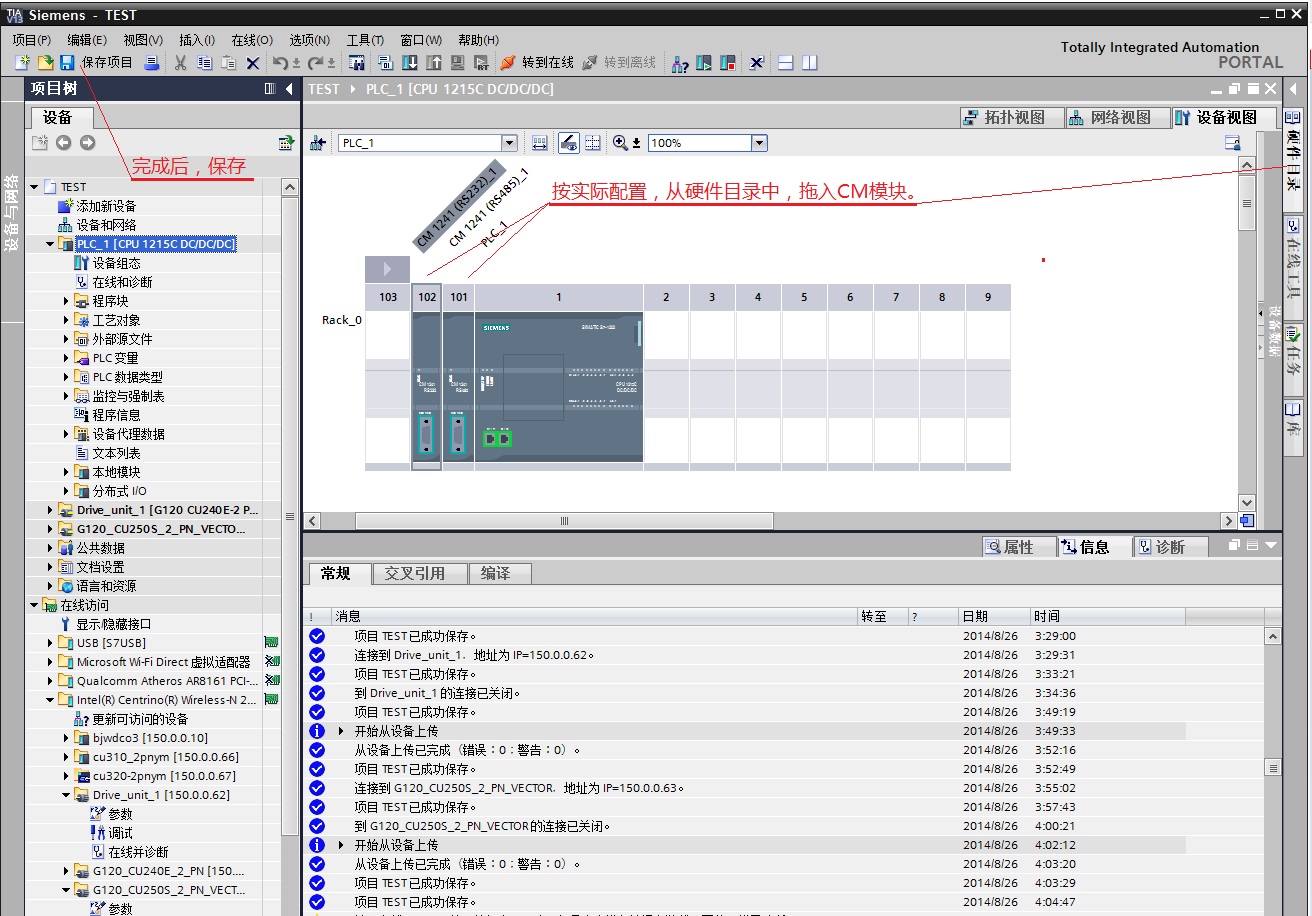

因为它上面配有CM通讯模块,尽管这里没用到,为了不报故障,所以还是要在《设备视图》中配置一下。

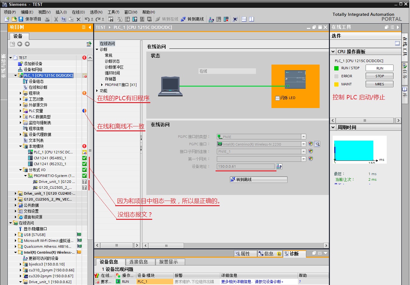

选中PLC,右键编译全部硬件组态。然后连接在线
这是用过的PLC(原有程序),所以对PLC重新编译全部(硬件和软件)然后下载。

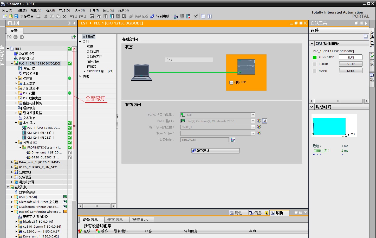

下载完成后,全部断电,然后重新上电。PLC连接在线。得到这样的在线状态。
