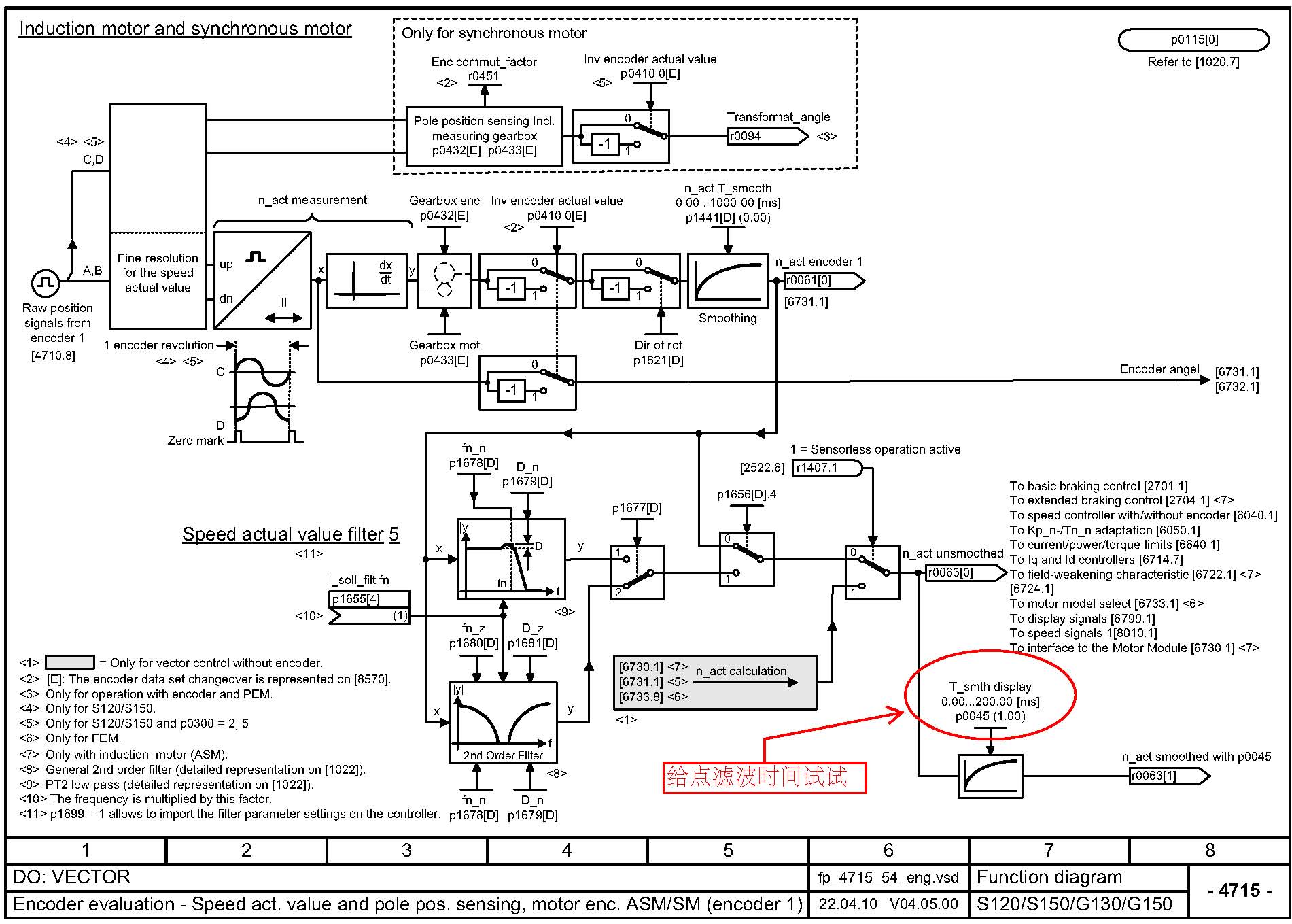

回复:G130带编码器转速控制速度波动图

这个可以通过转速实际值的滤波来解决。不是什么大问题,转速的波动值几转而已。噪声周期也很短,用小于40毫秒的滤波时间,就可解决。
