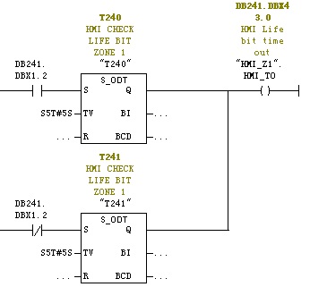

winccflexible中有个区域指针,其中有个协调指针,协调指针的第二位为状态位,状态位的作用:HMI 设备以约为一秒的时间间隔对状态位取反。 可通过在 PLC 程序中查询此位来检查与 HMI 设备的连接是否仍然存在。
即可在plc中编程对该状态位查询,如下图:
DB241.DBX43.0即为通讯断开标志。
