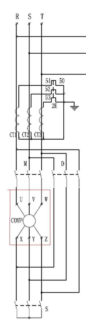

一台星角启动的螺杆空压机换压缩机电机后电机反转,主回路如附图,想在红框的区域倒线,但是觉得办不到。大家觉得呢?
