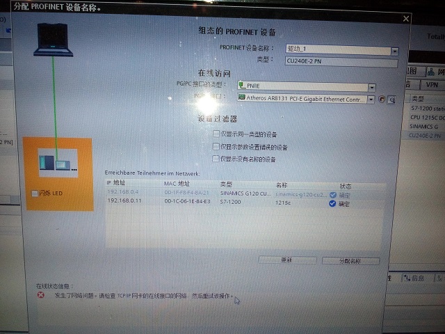

昨天折腾了一天,先将情况通报下,首先按斑竹所说左侧添加新设备新建G120(当然也是在1215CPU同一项目里),G120组态里设下IP地址和循环数据交换(用352方式6PZD)并配上PM240,在线搜索到变频器后在线诊断里面改为跟1215C同一网段地址,当然变频器一些基本参数就在线设了下,转到离线自动保存到EPROM,然后转到1215C的PN1网络,就G120与之连接,这时问题出现了,单击PN1网络线右键“分配设备名称”,将G120分配给该网络,分配时老时提示“发送了网络问题,请检测TCPIP网卡的在线接口的网络,然后重新改操作”试了很多次,删掉重组态,断电重启,甚至PLC项目只留硬件组态,一直这样,后来暂停这个方式。就从右侧“其他现场设备”--“ProfinetI/O"-"Drives"添加G120昨为从站(这个方式可能就是S120PN调试的路径,当然这样的话TIA里面就无法直接建项目调试G120,因为你从右侧添加的G120地址也是这个地址,有冲突)这个方式PN网络到是一次性成功,G120和1215都不报警,网络连接正常。但还是不甘心,后来又删掉还是从左侧添加G120(这样才能体线TIA的优势),又反复N次,终于有一次“分配设备名称”分配成功,总算搞定,但为何出现上面现象?下次再遇到怎么办?请斑竹等大神分析下,谢谢!
