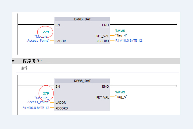

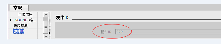

y侠,你好,我的PN通讯感觉还有问题,Main中直接用DPWR_DAT和DPRD_DAT时,在线感觉没有执行,前面是绿色线,快后面是虚线,返回值是负数。但直接查看IW256有数据,还有PN状态下过段时间报0.F08501(设定值超时)或者0.F07220(缺少通过PLC控制),是否监控时间还有什么配备有问题!
