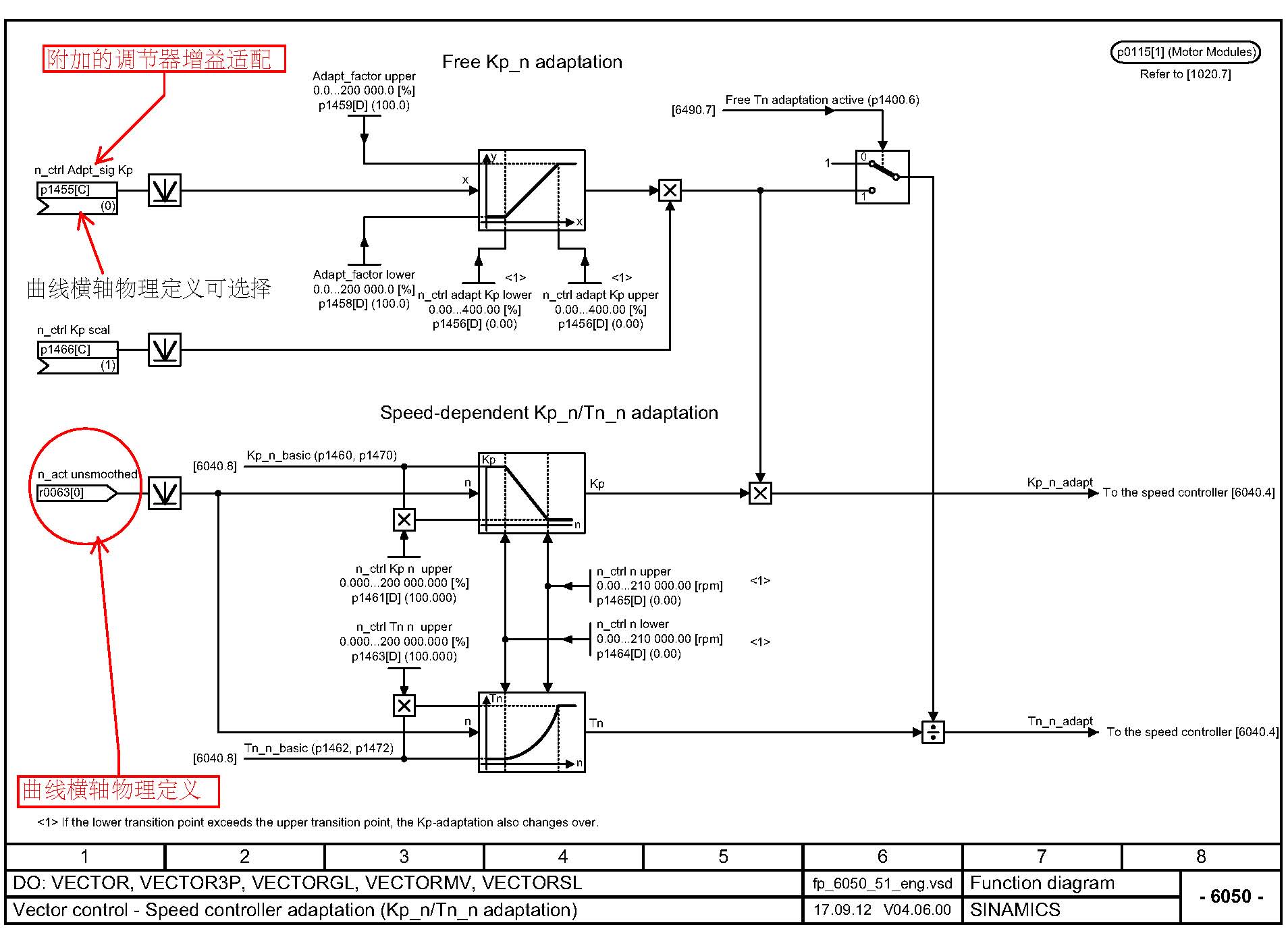

回复:S120中“速度控制器PI自适应调节”功能作用及如何设置?特别是参数P1455
kdrjl
版主 西门子1847工业学习平台
    37292
    455
    1485
注册时间:2003-06-06
发布于 2014-08-31 14:58:24
由图示可知,S120的速调自适应给出了两种选项,其一,就是横坐标被固定为速度实际值,其二是可选择地连接,比如负载电流或转矩等。
这充分的说明了这个自适应调节的功能的通用性和灵活性。它既满足一般的自适应配置需求,也满足于特殊的自适应配置。很好很强大呀。我们国内自己开发的控制器,若是也能有这种平台提供给用户,那该多好呀。
