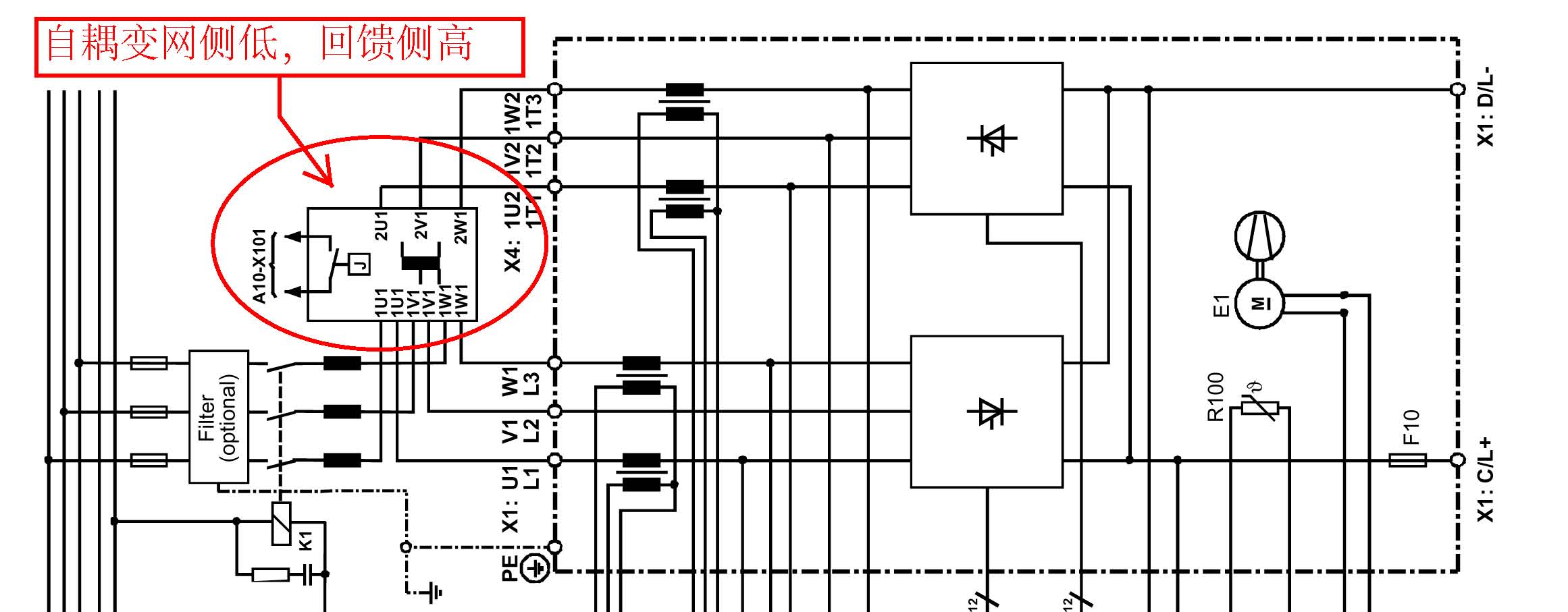

请看图示。
1.图示说明网侧为自耦变低端,回馈侧为自耦变的高端。从网侧向回馈侧看,是升压;
2.图示相位解法很明确,整流侧和回馈侧的相位对网侧必须一一对应,不能乱;
3.整流-回馈单元的负载一定要全带上,再做辨识调试。如果实际负载不是原辨识状态,那优化就没意义了。
其实,这些问题,在整流-回馈单元的操作手册里,都讲得清清楚楚。为什么不翻翻手册呢?要养成看书的习惯。如果手头上说明书没有,则另当别论。能看手册,还是先看看,不明白没关系,但一定要先有一个感性认识。这样,在提出问题和讨论问题,就会很精彩了。
