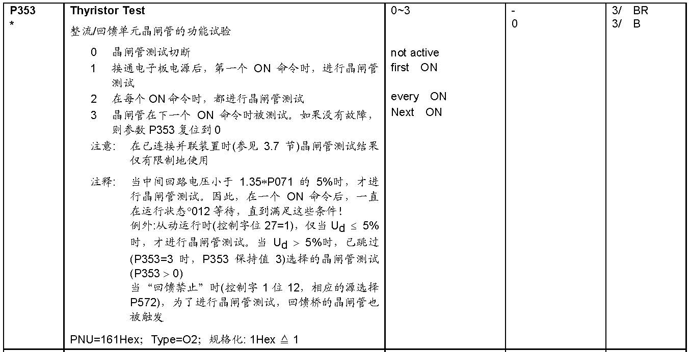

那张图示难道看不懂?非要把问题明明确确的用文字描述吗?难道图纸是工程师的语言还反应不出来吗?
整回单元的输入端子:U1对应1U2;V1对应1V2;W1对应1W2。就是这个相位对应关系,至于网侧,爱是嘛是嘛,只要接了三相380V电源就行了。
对于检测相位是否正确,由下图示:
