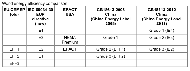

以下是引用kdrjl在2014-08-30 12:54:13的发言 >13楼:那也就是说,1LE0001电机还是IE1的标准吗?那IE3比IE1的效率提高了多少呢?楼上能介绍下吗?
IE3比IE1效率高5%左右。
1LE0001电机是IE2的标准。IE3高2%左右。
找到这么一个说法:从 2015 年 1 月 1 日 起: 必须在 7.5 kW 至 375 kW 额定功率范围内,保持法规规定的最低能效等级 IE3;或者采用 IE2 电机加变频器这一替代方案。
附件图片是IE等级和新国标的对应关系:
