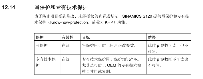

S120功能手册里提到了保护措施,
见附件图片。
有写保护(P参数可读不可写)专有技术保护(P参数不可读也不可写)。know-how protection
可以在下载中心下载S120的功能手册。
